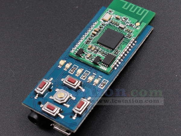

  13. niskname
    niskname Нуб
    Я просто прикрыл заднюю часть модуля кусочком фольгированого стеклотекстолита после чего свист исчез. Фольга текстолита ни к чему не подключена. Подозреваю что свист возникает из за неправильного согласования антены.

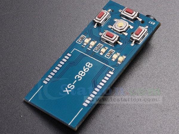

  14. niskname
    niskname Нуб
    Также в интернете я видел платы для установки данного модуля например такие:
    Если рассмотреть внимательно такую плату то под модулем можно заметить большой земляной полигон :
