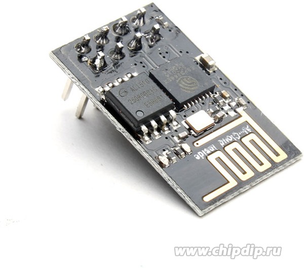

    Купил на днях модуль ESP-01 Китайский,чёрный текстолит,на нём также распаян светодиод,начал подключать к Arduino,AT команды не получает,не реагирует,скачал на компе ESPlorer,замкнул на Arduino
    RST и GND,и на скорости 115200(как и на всех остальных ничего не происходило),у меня пригорело,я в рандомном порядке расставлял провода,и тут в Esplorere в консоли появился текст,начал отвечать на AT,
    к сожалению я не запомнил как расставил провода(
    В чём проблема,может модуль имеет другую распиновку?[​IMG]

    Распиновка стандартная, примеров в сети - масса.

    Vcc и CH_PD спаяли вместе ? Вообще сложно судить, когда да же схемы того, как вы подключали модуль нет.
