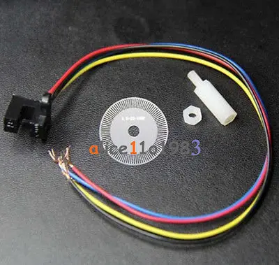

    Если дергается только под нагрузкой, надо машину мощнее. Но если дергаются и без нагрузки, причиной может быть не качественный ШИМ или плохо настроенный потенциометр в самой серве.
    UPD. Хотя по поводу IMU погорячился, есть энкодеры, специально для машинок. К примеру такие
