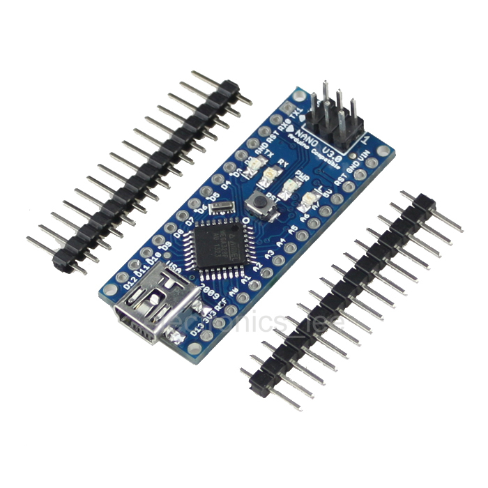

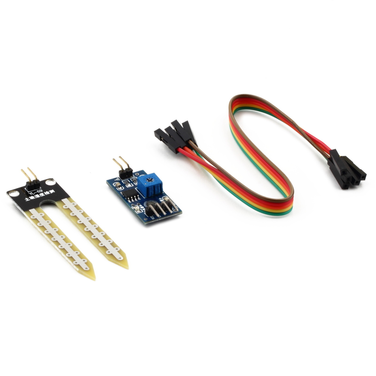

    День добрый. Заказал с иностранного сайта (всем известного) вот такие девайсы:[​IMG] [​IMG]
    И пока они в пути хотелось бы попросить вашей помощи по скейтчам.
    Задача этого устройства будет заключаться в измерении влажности грунта в одном горшке с любимым цветком и её индикация на простой RGB светодиод. Пример: синий-залив, зелёный-норма, красный-засуха.
    Прошу посмотреть код и подкорректировать его:

  19. lerik2703
    lerik2703 Гик
    Код (Text):
    if (analogRead(0) <= 900) // Очень влажная почва
    постоянно горит синий диод?
  20. sanek1337
    sanek1337 Нерд
    Да
