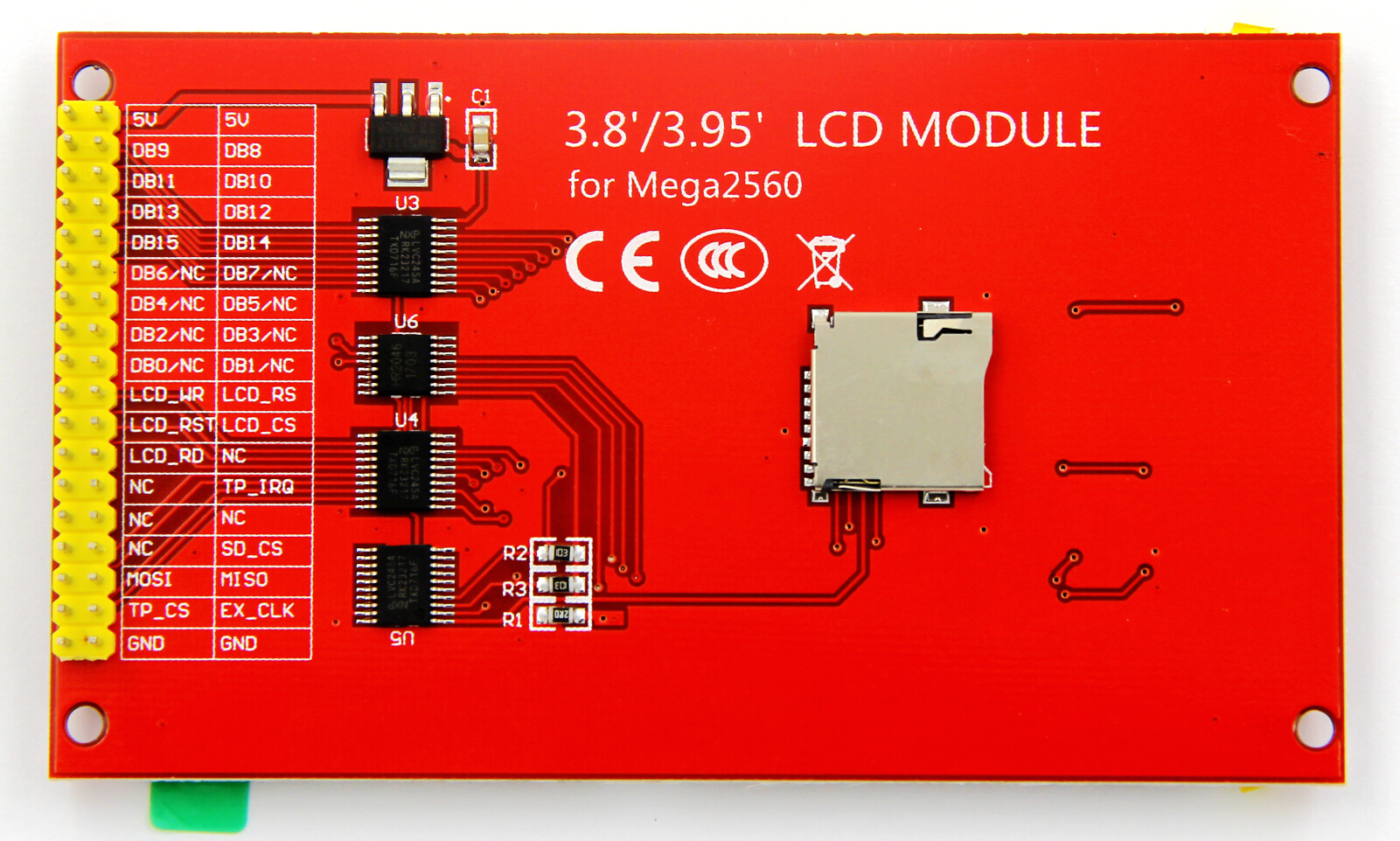

    Подскажите, где вы берете библиотеку UTFT с поддержкой русского языка?
    В коде есть:
    myGLCD.textRus
    Ни одна из тех библиотек, что нашел, этого не понимает.
    Экран вообще у меня такой:
    http://www.lcdwiki.com/4.0inch_Arduino_Display-Mega2560
    То что предлагается там для работы этого дисплея, кривое и нужно переделывать весь скетч. И без русского языка.
