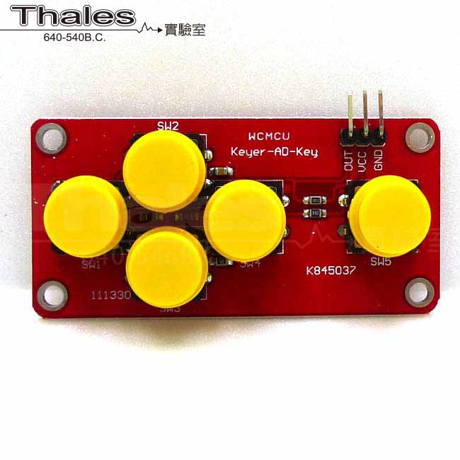

  16. Lenar
    Lenar Нерд
    Подключено верно, сейчас снова пробовал только аналоговую клаву:
    при нахождении на основном экране на нажатие кнопки sw1 происходит открытие профиля и начинает отрисовываться график, дальше на нажатие любых кнопок не реагирует;
    при при нахождении на основном экране на нажатие кнопки sw5 происходит смена профиля на следующий по номеру;
    на другие кнопки вообще не реагирует;
    клавиатура такая

  18. Lenar
    Lenar Нерд
    скетчем для проверки резистивной клавиатуры проверил, заменил значения, получились такими
    #define SetRIGHT 1645
    #define SetUP 301
    #define SetDOWN 862
    #define SetLEFT 01
    #define SetSELECT 3485
    перезалил, теперь кнопкой влево открывается и закрывается редактирование профиля, и ни одна другая кнопка не работает
    нихрена не понимаю :(
    но зато начал понимать нахрена людям хочется управлять с компа )))
    SOLOway и Andrsen нравится это.
  19. Watashi
    Watashi Гуру
    Прежде чем пробовать, надо настроить клавиатуру, вот эти константы
    // ожидаемые значения для псевдо-кнопок
    #define SetRIGHT 144
    #define SetUP 353
    #define SetDOWN 711
    #define SetLEFT 569
    #define SetSELECT 4
    настраиваются следующим образом:
    находим
    void loop() {
      unsigned long currentMillis = millis();
      // Serial.println(analogRead(Knopki));
    раскомментируем Serial ...
    загружаем сетч
    включаем монитор
    нажимаем клавиши и получаем числа
    заполняем соответственно #define (см выше)
    закомментируем Serial ...
    загружаем сетч
    пробуем ))
    hacjka нравится это.
  20. Watashi
    Watashi Гуру
    неправильно, числа будут от 0 и не должны превышать 1023
